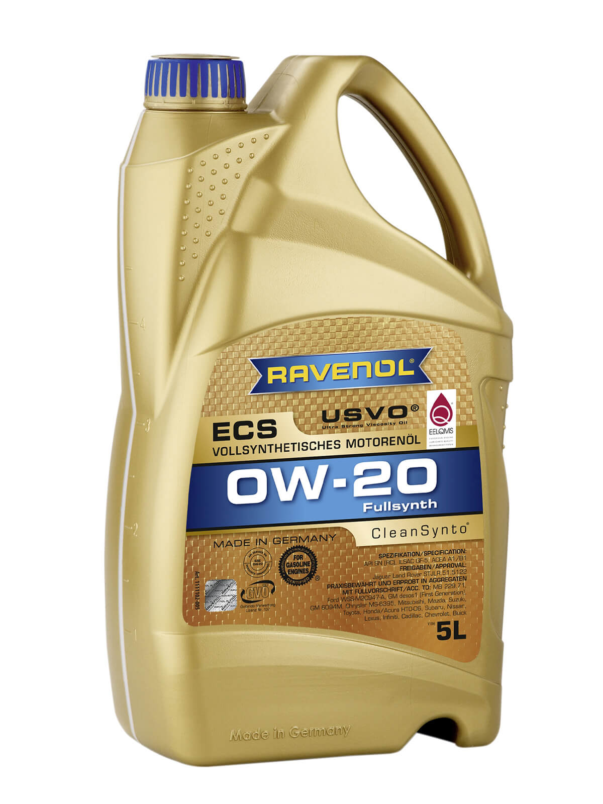

Das ist schon klar, das würde ich auch. Das war auch auf den oil-club-Beitrag bezogen, in dem u.a. das Ravenol SSL 0W-40 empfohlen wird und da würde ich dann, wenn es Ravenol sein muss, zu dem oben verlinkten Öl raten. Zumal ich denke, dass Daimler eh härter testet als Renault. -
Möchte auch mal meinen Senf zu der Sache abgeben, viele reiten hier auf der Viskosität rum und gerade im Oil-Club-Thread kommt so die Denkweise durch "0W-40 ist ja die Übermenge von 0W-20, somit passt das schon..." Die Viskosität ist aber einer von wenigen Faktoren die über die Eignung entscheiden, gerade bei Motoren mit Partikelfilter spielt die Ascheneigung auch eine wichtige Rolle. Und auch so Themen wie pre-ignition bei diesen stark down-gesizeden und hoch aufgeladenen Motoren ist nicht zu unterschätzen.
Da der Renault 1.33TCe mit dem Daimler M282-Motor identisch ist, sollte auch ein Öl das die MB-Freigabe 229.71 besitzt, problemlos zu fahren sein.
RAVENOL Eco Synth ECS SAE 0W-20RAVENOL Eco Synth ECS SAE 0W-20 ist ein vollsynthetisches Leichtlauf-Motorenöl mit CleanSynto® Technologie auf Basis von PAO (Polyalphaolefinen) für PKW Otto-…www.ravenol-shop.deAlso ich würde da mit dem Öl nicht rumexperimentieren, sondern das reinfüllen, was reingehört.
