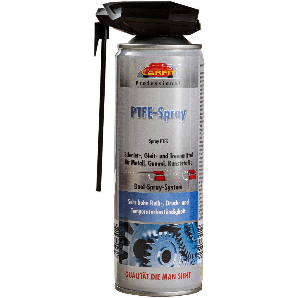

  • Ja, dann gleitet es besser und schmiert weniger - klingt vielleicht komisch, ist aber halt so... und zur Thematik wohin mit dem Zeug - also im angeklappten Zustand einfach so gut es geht Richtung der Dreh-Mechanik mal gut einsprühen, dann sollte es hoffentlich auch dahin kommen wo es hin soll...:thumbup::)
    Ansonsten müsste man das Spiegelglas rausnehmen und die hintere Abdeckung entfernen, was ich bei den aktuellen Temperaturen keinesfalls riskieren würde, da sämtliche Kunststoffteile wohl hart, spröde und von daher noch zerbrechlicher sind, als das sowieso schon der Fall ist...:huh:?(:|
