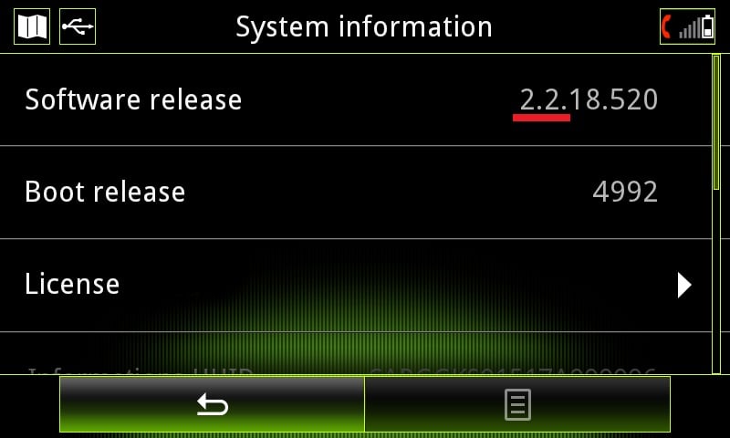

Habe im R-Link 2 die Version 3.3.16.986. Wie komme ich zur Version 7.0.24.160?
  • Hallo bschaeferling,
    Actis 49605 ist die „Action Technique Speciale“ und ist das Update von Softwareversion 2 und 3 auf 7.024.160.
    Jede Werkstatt hat Zugang zu diesen Informationen und muss wissen, was da zu geschehen hat.
    Verlange die Actis 49605! Da kann sich die Werkstatt nicht rausreden.
